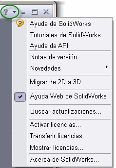

Búsqueda de SolidWorks
Menú desplegable de opciones de Ayuda
