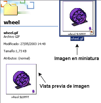

Visualización de imágenes en miniatura en el Explorador de Windows
Para ver imágenes en miniatura:
  1. En Windows Explorer, abra una carpeta con documentos de SolidWorks.
  2. Haga clic en Ver > Miniaturas.
    Se visualiza una miniatura de cada documento de SolidWorks que se encuentre en esa carpeta.
    Si se configura Windows Explorer para poder visualizar las miniaturas, también aparece una vista preliminar del documento de SolidWorks cuando se selecciona éste.
    También se pueden ver iconos de miniaturas de piezas y ensamblajes de SolidWorks en el Explorador de Windows. Se muestra el gráfico en una vista isométrica de zoom para ajustar sobre un fondo de color blanco. Para activar esta función, haga clic en Herramientas > Opciones > Propiedades de sistema > General y active la casilla de verificación Visualizar gráficos en miniaturas en el Explorador de Windows.
    Es posible que tenga que reiniciar SolidWorks y el Explorador de Windows para ver los iconos en miniatura en estas aplicaciones.
