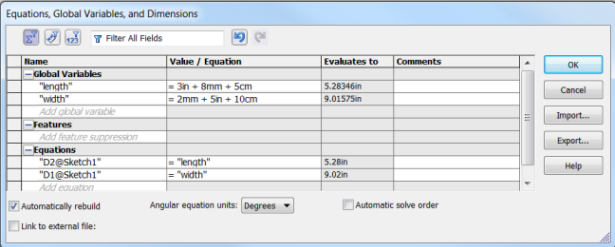

Puede especificar las unidades de medida para variables globales y para los valores y ecuaciones que definen las variables globales. Puede definir las unidades en los cuadros de diálogo para cotas Ecuaciones y Modificar, y en los PropertyManager que admiten ecuaciones.
La asignación de unidades de medida en ecuaciones garantiza que no sea necesario editar las ecuaciones si cambia la propiedad de unidad de medida de un documento. También le permite crear ecuaciones que mezclan valores con diferentes unidades de medida.
wn2013_units_support_2
Por ejemplo, puede crear una variable global Longitud y definirla mediante la ecuación: =100 pulg. + 3 mm + 5 cm. La ecuación incluye valores con tres unidades de medida diferentes. Si la unidad de medida del documento se expresa en pulgadas, a continuación la Longitud se evalúa como 102,087 pulgadas. Si cambia la unidad de medida del documento a milímetros, entonces la Longitud se evalúa automáticamente como 2593 mm. No necesita editar la ecuación ni preocuparse por si cambia el tamaño de la pieza.
En los cuadros de diálogo Ecuación y Modificar, las listas que muestran coincidencias de texto al escribir le ayudan a asignar una unidad de medida válida a cada valor de una ecuación.
