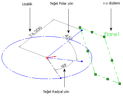

Parametreler
Düzlemi açı ve koordinatlara göre 3B uzama yerleştirir.
PM_distance_nonum_plane.gif Uzaklık X, Y veya Z yönü boyunca çizim orijininden düzlemin uzunluğunu görüntüler.
PM_Tangent_Radial_Direction.gif Teğet Radyal Yönü X-y düzleminde dikin yansıtmasıyla X yönü arasındaki açıyı kontrol eder.
PM_Tangent_Polar_Direction.gif Teğet Polar Yönü Dik ve x-y düzlemindeki yansıması arasındaki açıyı kontrol eder.

  • Düzlem Özellikleri PropertyManager'ını görüntülemek için 3B düzlemini seçin.
    Düzlem1 3B çizime eklenir. Düzlem1 etkinleştirilir.
