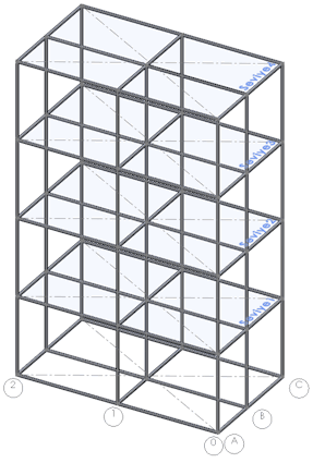

Büyük yapılar için bir ızgara sistemi yerleştirmek amacıyla Izgara Sistemi aracını kullanabilirsiniz. Izgara sistemi, kaynaklı yapılar oluşturulduğunda kullanışlıdır. Izgara sistemi ayrıca ızgara oluşturmak için farklı üçüncü taraf uygulamalar kullanan birden çok kullanıcıyla çalıştığınızda da, bu kullanıcılar aynı taban çizgisinden ızgaralar yapabildikleri için yararlıdır.
Izgaralar yapılardaki kilit elemanların konumunu belirtmeye yardım edebilir. Izgara Sistemi aracını kullanmak için, ızgarayı temsil eden bir çizim oluşturursunuz. Ardından yapı için zeminlerin (katların) sayısını ve her zemin arasındaki mesafeyi belirtebilirsiniz. Çizim, yapıdaki her zemin için çoğaltılır. Oryantasyona yardım etmek için ızgara öğelerine balonlar eklenir. Bir 3B'lu çizim, yapıdaki her zemin arasında bir destek görevi görür.
Izgara sistemi çizimi
Kaynak parçaları uygulanmış ızgara sistemi
