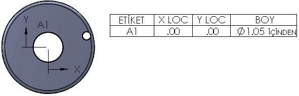

Delik bilgilerini tablo formatında otomatik olarak oluşturmak için delik tablolarını kullanabilirsiniz. Delik boyutu ve konumu gibi model bilgileri için sütunlar oluşturabilirsiniz.
Teknik resim belgelerindeki delik tabloları seçili deliklerin konumunu belirtilen orijin datumundan hesaplar. Yazılım, her deliği tablodaki bir satıra karşılık gelen bir etiketle işaretler.
Dikdörtgenler ve yuvalar gibi dairesel olmayan deliklere delik denir. Tablo, objelerin X ve Y koordinatlarını geometrik merkezlerine göre listeler, ancak siz boyutu girmelisiniz.
Diğer yüzlerle kesişen delikler delik tablolarında kapsanmaz, çünkü geometri başka bir unsurla kesilir ve eksik delik oluşur. Örneğin:
