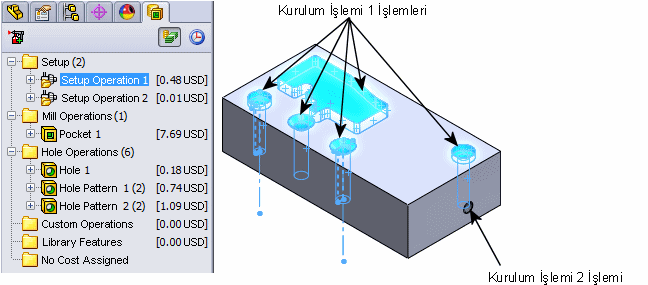

Kurulum
Kurulum FM_folder.gif klasörü üretim kurulumlarıyla (örneğin makineleri, parçaları toplu olarak (lot) çalıştıracak şekilde ayarlamak) ilişkili maliyetleri içerir. Parçanın üretilmesine yönelik her işlem kurulum maliyeti gerektirir. Kurulum maliyetleri, parçaların makinelere takılması için gerekli olan süreye bağlıdır. Kurulum maliyeti, kurulum sırasında makinenin kullanılamamasından oluşan saatlik makine maliyetini ve parçanın takılması için gerekli işçilik maliyetini içerir. Kurulum maliyeti makineleme şablonda varsa, Costing aracı tarafından tanınır.
Kurulum FM_folder.gif klasöründe, kitaplık unsurları veya özel unsurlar için şablonda tanımlı olan kurulum maliyetleri olabilir. Klasör ayrıca tüm kesme, frezeleme ve matkap kurulum maliyetlerini ilgili kurulum işlemlerinde gruplar. Kesme, frezeleme ve matkap kurulum maliyetleri için genel %5 toplam işlem maliyeti varsayılır. Bu, bu unsur için malzeme kaldırma süresinin işçilik ve makine maliyetiyle çarpılması sonucu elde edilen miktardır.
Örneğin, frezelenecek parçanın üst yüzünde bir cep varsa, bu cep Freze İşlemleri FM_folder.gif klasöründe listelenir ve kurulumu Kurulum FM_folder.gif klasöründeki bir Kurulum İşlemi setup_operation_folder.gif klasöründe listelenir. Aynı işlem yönünü paylaşan tüm unsurlar Kurulum İşlemi setup_operation_folder.gif klasörüne yerleştirilir. Örneğin üst yüzdeki cep ve delik setup_operation_folder.gif Kurulum İşlemi klasöründeyken, sağ yüzdeki bir yüzleme işlemi ve delik başka bir Kurulum İşlemi setup_operation_folder.gif klasöründe gruplanır.
Kurulum maliyeti parça başına.
Kurulum maliyetlerini, Kurulum FM_folder.gif klasöründeki değişik kurulum işlemlerine tek tek sürükleyip bırakabilirsiniz veya bunları yeni kurulum işlemlerine yerleştirebilirsiniz.

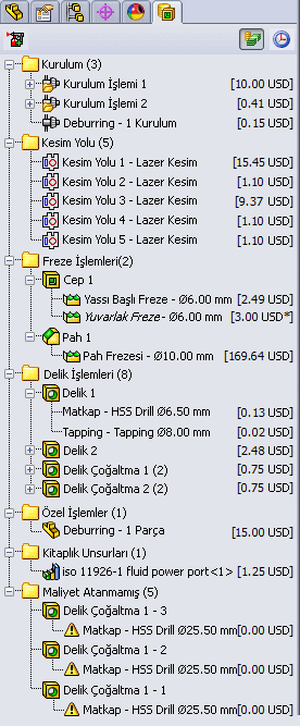

Freze İşlemleri
Freze İşlemleri FM_folder.gif klasörü cep, yüz ve pah frezeleme gibi işlemler içerir.
Frezeleme işlemleri malzeme kaldırma oranı (MRR) kullanılarak hesaplanır. Maliyetin nasıl hesaplandığını görmek için Freze İşlemleri FM_folder.gif klasörünü genişletin ve bir freze işleminin üzerine gelin. Modelde geometriyi vurgulamak için bir freze işlemi seçin.

Delik İşlemleri
Delik İşlemleri FM_folder.gif klasörü, delik oluşturmak için gereken delme ve kılavuz çekme işlemlerini içerir. Parçadaki deliklere en uygun delik ve kılavuz çekme boyları, makineleme şablonundan seçilir. Şablonda uygun delik ve kılavuz çekme boyları yoksa bir uyarı simgesi CM_warning_exlamation_point.gif görünür. Makineleme şablonunu düzenleyip uygun delik ve kılavuz çekme boyları ekleyerek bu uyarıyı giderebilirsiniz.
Delik işlemleri, delme ve kılavuz çekme için malzeme kaldırma oranı (MRR) kullanılarak hesaplanır. Maliyetin nasıl hesaplandığını görmek için Delik İşlemleri FM_folder.gif klasörünü genişletin ve bir delik işleminin üzerine gelin. Modelde geometriyi vurgulamak için bir delik işlemi seçin.
Özel İşlemler
Özel İşlemler FM_folder.gif klasörü, Costing aracı tarafından otomatik olarak tanınmayan tüm işlemleri içerir. Bir özel işlem maliyeti; tüm parçayla, parça ağırlığıyla, belirli parça yüzleriyle, parça kenarlarıyla, tek darbeli bir işlemle veya süreyle ilişkili maliyet olarak hesaplanabilir.
Örneğin eğer parça boyanırsa, tamamını veya bazı yüzlerini seçebilirsiniz. Eğer belli yüzleri boyuyorsanız, alana göre maliyet belirleyin.
Özel işlemleri makinalama şablonunda veya CostingManager'da uygulayabilirsiniz.
Ayrıca CostingManager'da Özel İşlem Ekle'yi Costing_Create_Custom_Operation.gif tıklayarak şablonu düzenlemeden özel işlemler oluşturabilirsiniz.
Klasördeki her öğe işlem adını ve seçim tipini gösterir.
Özel işlemin üzerinde durarak maliyeti hesaplamak için kullanılan denklemi görün.
Kitaplık Unsurları
Kitaplık Unsurları FM_folder.gif klasörü parçadaki tüm kitaplık unsurlarını içerir. Her öğenin maliyeti makineleme şablonunda tanımlı unsur başına maliyete göre hesaplanır.
Maliyetin hesaplanmasında kullanılan denklemi görmek için FM_costing_library_features.gif bir kitaplık unsurunun üzerine gelin.
Hiç Maliyet Atanmamış
Maliyet Atanmamış FM_folder.gif klasörü şu tarz unsurlar içerir:
  • Costing aracı tarafından tanınmamış olan
  • makineleme şablonunda tanımlanmamış olan
  • sıfır maliyetli olan
Unsur maliyetini sıfıra ayarlarsanız, unsur bu klasöre taşınır. Maliyet Atanmamış FM_folder.gif klasöründe bir unsura maliyet atarsanız, söz konusu unsur ilgili klasöre taşınır ve geçersiz kılınabileceğini belirten şekilde italik ve yıldız işaretli görünür. Maliyet atadığınız bir unsur kesim yolu, freze işlemi, delik işlemi veya kitaplık unsuru değilse bu unsur Özel İşlemler FM_folder.gif klasörüne atanır.
