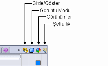

Görüntü Bölmesi'ni genişletmek veya daraltmak için:
  1. FeatureManager tasarım ağacının üst kısmındaki FM_display_pane_expand.gif simgesine (sekmelerin sağında) tıklayarak Görünüm Bölmesini genişletin.
    Görüntü Bölmesi, FeatureManager bölmesinin sağında görüntülenir:
  2. FM_display_pane_collapse.gif simgesine tıklayarak Görüntü Bölmesini daraltın.
