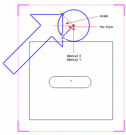

Dairesel Not Çoğaltma
Notları, teknik resimlerde dairesel bir çoğaltmayla görüntüleyebilirsiniz.
Notun bir dairesel çoğaltmasını oluşturmak için:
  1. Notu seçin.
  2. Bir teknik resim görünümünde, Dairesel Not Çoğaltma'ya (Detaylandırmalar araç çubuğu) veya Ekle > Detaylandırmalar > Dairesel Not Çoğaltma öğesine tıklayın.
  3. PropertyManager'da, Parametreler'in altında:
    • Teknik resim görünümünün merkezi dışında bir çoğaltma merkezi ayarlamak için, Merkez X ve Merkez Y'de , değerleri belirtin. Ayrıca, çoğaltma merkezini ayarlamak için seçim noktasını sürükleyebilirsiniz.
    • Çoğaltmadaki toplam derece sayısını belirtmek için Aralık değerini ayarlayın. Aralığı grafik alanında da ayarlayabilirsiniz.
    • Eşit uzaklıklı örnekler çoğaltmak için Eşit aralık seçeneğini belirleyin.
    • Örnek Sayısı'nı oluşturulacak toplam not sayısı olarak ayarlayın. Örnek sayısını grafik alanında da ayarlayabilirsiniz.
    • Çoğaltmanın yarıçapını belirtmek için Yarıçap değerini ayarlayın. Ayrıca, yarıçapı ayarlamak için seçim noktasını sürükleyebilirsiniz.
    • Seçili notun merkezinden, çoğaltmanın merkez noktasına veya tepe noktasına kadar ölçülen açıyı belirtmek için Yay Açısı'nı ayarlayın.
    • Çoğaltmayı daire boyunca ters yönde oluşturmak için Yönü Ters Çevir simgesini tıklayın. Tutamaca tıklayarak yönü grafik alanında da ters çevirebilirsiniz.
      Seçim noktasını sürükleyerek grafik alanında yarıçapı değiştirebilir ve çoğaltmanın merkezini ayarlayabilirsiniz.
      İlk parça Dairesel not çoğaltma
      Düzenlenen dairesel not çoğaltma
  4. öğesini tıklayın.
  5. Çoğaltmayı oluşturduktan sonra, notları tek tek düzenleyebilirsiniz.
