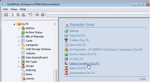

最近使用过的 列表在 SOLIDWORKS Enterprise PDM Administration 工具的右窗格显示。 您可以通过该列表快速访问您最近使用过的十项管理功能。
关闭管理工具时,最近使用过的列表将保留。 重新打开工具时,您可以看见自己在之前会话中的工作历史记录。
单击清除可删除当前在列表中的所有项目。
卡编辑器还包含最近使用过的列表,显示您最近编辑的卡。
