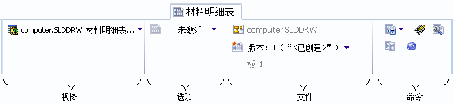

使用 材料明细表 选项卡来查看 SOLIDWORKS 装配体或工程图材料明细表表格。
要显示 SOLIDWORKS 材料明细表:
选择包含材料明细表的 SOLIDWORKS 装配体或工程图。 在 材料明细表 选项卡上,为 材料明细表 选择带 图标的材料明细表。
BOM_UI_SolidWork_BOM
视图(V)
BOM_UI_BOM_control 材料明细表 可为此装配体或工程图使用的材料明细表类型。
选项
BOM_UI_Not_Activated_control 激活 选定以使材料明细表在材料明细表视图中可见。
文件
源文件 (只读)装配体或工程图文件名称。
文件版本 允许您为显示材料明细表选择源文件版本。
配置 (只读)材料明细表的配置。
命令
BOM_UI_Save_BOM 保存 选择 保存 以保存 SOLIDWORKS 材料明细表,或选择 另存为 将材料明细表保存到命名的材料明细表。
BOM_UI_Open_as_CSV_file 打开为 CSV 文件 在 Excel 中打开材料明细表为逗号分隔的文件。
搜索 搜索材料明细表中的文本字符串。
比较材料明细表 更改材料明细表选项卡布局以便选择另一个材料明细表进行比较。
帮助(Help) 访问上下文相关帮助。
