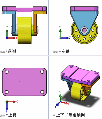

您可以通过一个、两个或四个视口查看模型。
欲打开四个视口:
  • 单击四视图(标准视图工具栏),或单击窗口 > 视口 > 四视图
可以从“窗口”菜单或标准视图工具栏中选择以下视口排列方式:
  工具提示 显示的视图
单一视图 用户指定
双视图 - 水平 前视和上视
双视图 - 垂直 前视和右视
四视图 前视、右视、上视、上下二等角轴测(第三视角),或前视、左视、上视和上下二等角轴测(第一视角)。在第一视角第三视角工具选项工具 > 系统选项 > > 显示/选择
  • 每个视口的左下角显示当前视向。
  • 要选择其它方向,请单击 视图定向 (“前镜视图”工具栏)。
  • 当您从多视口切换回单一视口时,模型会显示活动视口的方向。如果随后又切换回多视口,视图方向将再次恢复默认值。
  • 只要是尚未链接的视口,就可以单独更改其中模型的视图方向或旋转方式。
