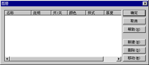

“图层”工具栏包含工程图中的一系列图层以及 图层工具栏包含一系列工程图中的图层以及 工具
单击图层属性
工具可打开图层对话框。 生成新图层并指定每层上线条的颜色、样式和厚度。
