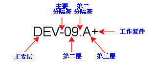

库管理员在 VaultAdmin 的修订方案标签上设置修订层。 版本方案通常有主要、第二及第三层次,以及工作复件标示。
此范例显示使用 Workgroup PDM 中所有可用的修订级别的方案。
