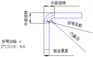

以下图例展示 A 和 B,用于计算折弯系数:
以下方程式用于计算折弯系数的总平展长度:
Lt = A + B + BA
其中:
  • Lt 是总的平展长度
  • BA 为折弯系数数值
以下图例展示 A、B 和 BD,用于计算折弯扣除:
以下方程用来决定折弯扣除数值的总平展长度。
Lt = A + B - BD
其中:
  • Lt 是总的平展长度
  • BD 是折弯扣除值
    您必须从虚拟交点测量折弯扣除 (BD)。
折弯系数与折弯扣除值
当您在生成折弯时,您可以借助输入数值的方式,来指定一个明确的折弯系数或折弯扣除给任何一个钣金折弯。
根据定义,折弯系数是折弯沿材料中性轴所测量的弧长。按照定义,折弯扣除为折弯系数与双倍外部逆转之间的差别。
