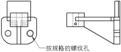

装饰螺纹线描述特定孔的属性,这样您就不必给模型添加实际螺纹线。装饰螺纹线代表凸台上螺纹线的次要(内部)直径,或代表孔上螺纹线的主要(外部)直径并可在工程图中包括孔标注。

  • 零件文档中的装饰螺纹线自动插入到工程图视图中。 如果工程图文档为 ANSI 标准,还会插入螺纹标注。 (您可在 装饰螺纹线 PropertyManager 中插入螺纹线标注,但它们只出现在工程图文档中。) 螺纹线标注不用到 ISO、JIS 或其它标准中,但您可使用快捷键菜单上的 插入标注 将之显示(参阅下段)。 要将装配体文件中的装饰螺蚊线插入工程图,请单击 插入 > 模型项目 装饰螺纹线 PM_cosmetic_thread.gif
  • 在工程图中,插入标注出现在快捷键菜单中。 如果在零件或装配体中定义了装饰螺纹线标注但未在工程图中显示,选择此菜单项目将显示标注。 在默认情况下,引线附加到螺纹线。 标注是个注释。
