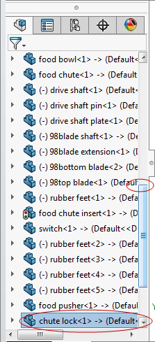

FeatureManager 设计树对选择的响应
选择图形区域中的项目时,FeatureManager® 设计树展开,滚动至所选项目。 如果单击图形区域而不选项目,则会恢复 FeatureManager 设计树滚动状态。
选择之前 选择之后
在默认情况下,此行为已开启。 要关闭此行为,请单击 工具 > 选项,选择 FeatureManager,然后清除 滚动显示所选项目
