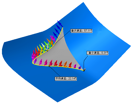

  5. 单击计算
    带颜色的箭头显示误差数量。以下准则的结果在相邻面之间出现:
    最大误差 沿所选边线的最大误差错误。
    最小误差 沿所选边线的最小误差错误。
    平均误差 沿所选边线的最大误差和最小误差之间的平均数。
    您可为最大误差最小误差更改显示的颜色。若想更改颜色,单击编辑颜色以显示颜色调色板,为每个误差类型选择一颜色,然后单击计算来应用新的颜色。
