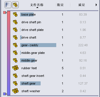

  1. 单击 装配体可视化 (“工具”工具栏或 CommandManager 上的 评估 选项卡)或 工具 > 装配体可视化
    FeatureManager 设计树中的 装配体可视化选项卡包含装配体中所有零部件列表,该表以文件名称初始分类。
  2. 通过使用装配体直观化标签 上的工具,在图形区域中操作清单以及为模型上色。
  3. 保存此装配体。
    此时将保存装配体直观化设定。 下次您访问模型中的装配体直观化时,保存的设定将应用至图形区域中的清单和模型。
  4. 单击窗格顶部的 退出直观化
    窗格会关闭,其标签也会消失。在图形区域中,模型将恢复正常颜色。
