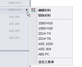

要编辑材料:
  1. 装配体可视化选项卡上,将排序属性设置为 SW-材质
  2. 将指针移到要编辑的材料上。
    材料的右侧将出现一个箭头
  3. 单击该箭头。
    弹出菜单出现。
  4. 执行以下操作之一:
    • 单击编辑材料 ,然后从材料对话框中进行选择。
    • 从收藏清单中选择材料。
    • 选择移除材料
    您的更改将应用至清单和零部件文件。
