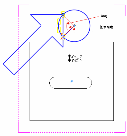

  3. 在 PropertyManager 中,在参数下面:
    • 要设置除工程图视图中心点之外的阵列中心点,请在 中心点 X arc_cen_x.pngarc_cen_y.png 中设置值。中心点 Y 您还可拖动选择点来设置阵列的中心点。
    • 设置 间距 以指定阵列中的总度数。 您还可以在图形区域中设置间距
    • 选取等间距来阵列相等实例。
    • 实例数pattern_circular_count.png 设置为要创建的注释总数。 还可以在图形区域 中设置实例数。
    • 设置 半径dim_rad.png以指定阵列的半径。 您还可拖动选择点来设置半径
    • 设置 圆弧角度 以指定从所选注释的中心到阵列中心或顶点的夹角。
    • 单击 反向 flip_rot.png 在沿圆形的另一边生成阵列。 还可在图形区域中通过单击控标 来反转方向。
      您可在图形区域中通过拖动选择点 来更改半径并设定阵列中心点。
