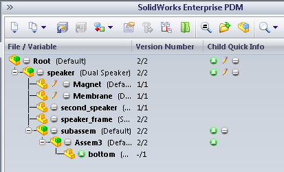

Enterprise PDM SolidWorks 插件中的子快速信息警告提示了会话中 SolidWorks 文件及其参考的状态。 现在这些图标显示在顶层装配体上,提示了所有低级别文件的状态。
此前,图标只显示上一级。 您需要完全展开多于两级的装配体,才能查看低级别文件的状态。
