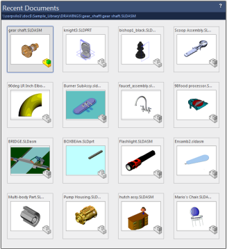

浏览最近文档
要从“最近文档”对话框中打开文件:
  1. 单击 文件 > 浏览最近文档 或按 R 以显示最近文档浏览器。
  2. 悬停在文档上,单击 Expandrecent_docs_chevron_open.png 以在“文件打开”对话框中设置选项,然后单击打开以只读方式打开,打开文档。
  3. 将最近文档平铺拖放至:
    • 打开零件,以创建派生零件。
    • 装配体,以插入零部件。
    • 工程图,以创建模型视图。
    • 空白图形区域,以打开文件。
    • Windows 资源管理器,以将文件复制到该位置。
要在不打开文档的情况下关闭浏览器,单击浏览器之外的区域,或按下 Esc
