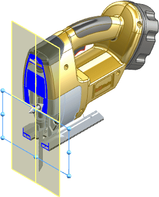

  1. 打开 install_dir\samples\whatsnew\fundamentals\jig saw\Jigsaw.SLDASM
  2. 单击 剖面视图tool_Section_View.gif(视图工具栏)或单击 视图 > 显示 > 剖面视图
    jigsaw_side_plane.pn
  4. 单击所选零部件

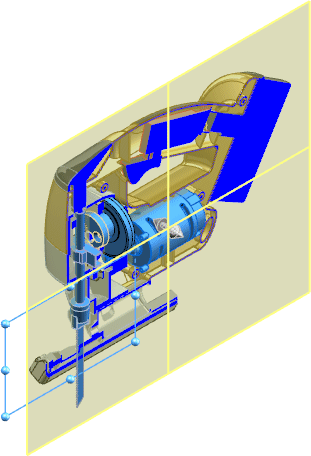

  5. 在弹出的 FeatureManager 设计树中,选择这些项目以将它们添加至所选零部件中。
    • 马达驱动
    • SW0903A 齿轮驱动
    • SW0903A CAM
    • 针滚柱 (NIH)
    • 齿轮驱动轴
    • SW0904 - 柱塞总成
  6. 所选零部件中选择排除所选
    所选零部件将全部出现,而其它所有零部件将部分出现。
  7. 单击预览,以根据所选的剖切面位置和零部件或实体显示仅限图形的剖面预览。

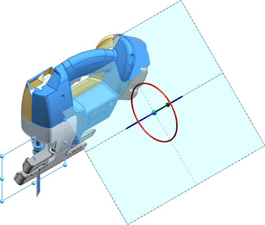

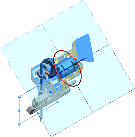

  8. 选择启用选择基准面以显示临时基准面,它可帮助您选择在模型或剖切区域中不可见的零部件。
  9. 向右拖动三重轴的中心球以查看隐藏的零部件。

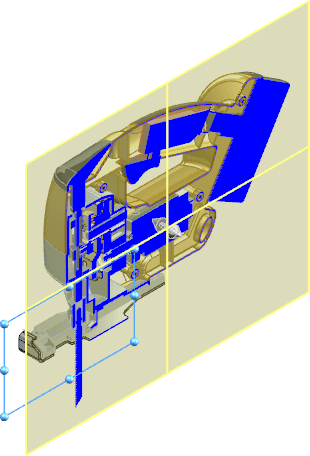

  10. 在图形区域中,单击 BEZEL - RIGHT 以将其添加至所选零部件。
  11. 单击预览
