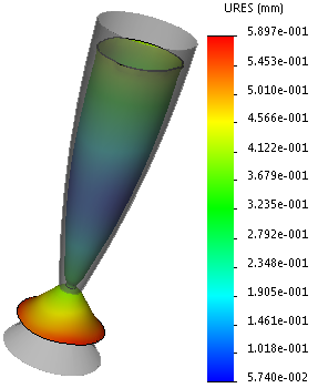

分析完成后,您可为完全冷却的零件绘制最终残余应力和零件位移图解。
零件的最终形状(虚拟时间 t = 1 秒时)考虑模内应力(虚拟时间 t = 0 时)和淬火热应力的影响。
要查看零件最终形状:
  1. 结果下,打开位移图解 PropertyManager。
  2. 时间设置为 1 秒,然后在变形形状下选择自动
  3. 设置选项卡中,选择将模型叠加于变形形状上
  4. 单击确定
