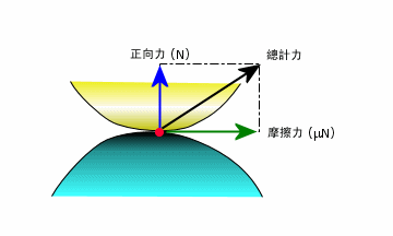

接觸/摩擦力
列出在所選圖元及整個模型上接觸力 (正向) 與摩擦力的 X、Y、Z 零組件,以及合成接觸力或摩擦力。
力類型   選擇以下之一︰
垂直
列出接觸產生的正向力。
摩擦(F)
列出接觸產生的摩擦力。
總計
此為在所選圖元的每個節點上計算而得的正向及摩擦力的總和力。

接觸 - 摩擦力範例
