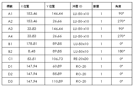

您可以在工程圖中,將沖壓表格插入鈑金零件的平板型式視圖。
沖壓表格含有鈑金本體中所使用的成形特徵及特徵庫,包括:
標籤 加入平板型式中每一個沖壓特徵的註記
X 位置 X 軸到工具插入點的距離
Y 位置 Y 軸到工具插入點的距離
沖壓 ID 零組件中使用的成形工具或特徵庫屬性
數量 成形或特徵庫在平板型式中使用的次數
角度 X 軸與工具之間的角度
