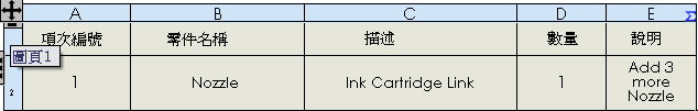

在此範例中,根據對數量欄值的計算來填入 BOM 的說明欄。
  1. 根據需要加入新的欄到表格中並加以標示。
  2. 從表格中,按一下儲存格或欄表格,然後為欄類型選擇數學關係式
  3. 按一下數學關係式的工具
  4. 函數按一下 IF
  5. 當游標在括弧中時,為按一下數量
    清單包括表格中的所有欄。 從此清單中選擇項目可允許根據欄值的計算。
  6. 輸入字串及欄表頭來完成計算的定義,使其看起來如下:IF('QTY.'=1;"Add "'QTY.'+2" more " 'PART NUMBER';"Standard")
    此字串測試數量欄的值。如果數量是零或大於一,則會顯示 Standard 的字串。如果數量是一,則會顯示 Add 3 more parts 的字串。
