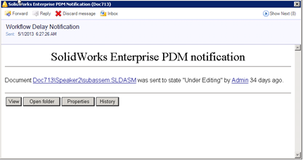

在先前的版本中,會針對每個符合延遲狀態準則的檔案分別傳送電子郵件。
EPDM_notification_2013
要取得所有被辨識為狀態延遲之檔案的詳細資料,使用者必須透過按一下顯示下一個,或透過開啟收件匣中的每個通知來開啟每個通知。
EPDM_Inbox_2013

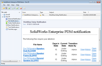

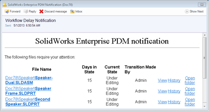

現在單獨一封通知即會列出所有延遲的檔案。
EPDM_notification_2014
收件匣包含該單獨訊息。
EPDM_Inbox_2014
此通知會包含每個檔案的下列訊息:
檔案名稱
按一下連結以在合適的編輯器中開啟檔案。
處於狀態中的天數
檔案已處於目前狀態中的時間長度。
目前狀態
目前工作流程狀態。
進行轉換者:
執行最近狀態變更的使用者。
視圖
會在 eDrawings 中開啟 SolidWorks 檔案。 其他的檔案會在 SolidWorks Enterprise PDM File Viewer 中開啟。
歷程
會開啟與通知相關聯之檔案的歷程對話方塊。
開啟資料夾
會在新 Explorer 視窗中開啟包含檔案的資料夾。
