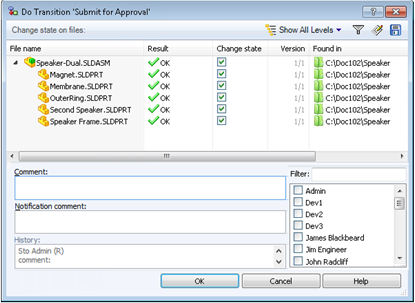

當公司指定許多使用者接收動態通知時,執行轉換對話方塊中的動態通知收件者濾器可以讓篩選使用者更加方便。
此濾器與工作流程編輯器中用於加入角色成員及通知收件人的濾器相似。
隨著使用者在濾器欄位輸入字母數字字元,收件人清單中的結果會動態更新。 當使用者從濾器結果選擇名稱時,即使使用者輸入其他濾器字串,這些名稱仍會保留。
