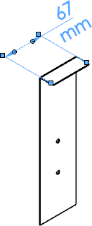

針對含實導線和對正文字的 ISO 草稿標準尺寸,您可使用尺寸 PropertyManager 將文字放置在尺寸線的上下方,或將雙尺寸文字分割在尺寸線的上下方。
利用 PropertyManager 中的「尺寸文字」欄位放置文字。 當文字位置設為實導線,對正文字, (在工具 > 選項 > 文件屬性 > 尺寸中) 時,才能分割文字。
