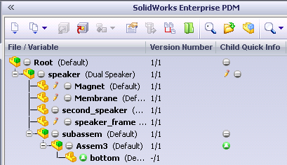

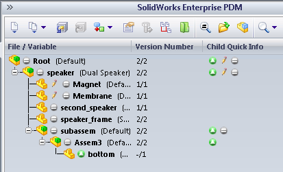

Enterprise PDM SolidWorks 附加程式中的子項目快速資訊警告會指出作業中 SolidWorks 檔案及其參考的狀態。 這些圖示現在會針對所有較低階層檔案出現在組合件最上層。
先前,這些圖示只會出現在上一個階層。 您需要將具有超過兩個階層的組合件展開,以檢視較低階層檔案的狀態。
