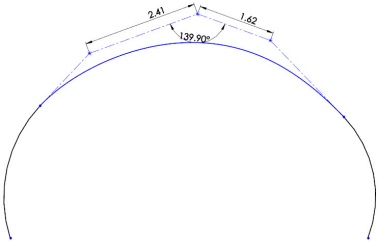

限制樣式的不規則曲線
您可以標註在控制多邊形上的線段,以限制樣式的不規則曲線。
限制控制多邊形中的線段:
  1. 在開啟的草圖中,按一下智慧型尺寸 (「尺寸/限制條件」工具列) 或按一下工具 > 尺寸 > 智慧型
  2. 按一下控制多邊形的一條線段。
    Constrain_Style_Spline1
  3. 移動游標以顯示尺寸的預覽。
您可以繼續放置更多尺寸,例如角度尺寸。
Constrain_Style_Spline_2
