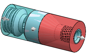

接下來,您會變更所選體積特徵上的機械加工操作。
  1. 要計算透過 HSS 鑽孔操作在體積 2 進行的材料移除,在 CostingManager 的銑削操作資料夾中用右鍵按一下體積 2,然後按一下 轉換為鑽孔 > HSS 鑽孔
    軟體會更新成本估計,並且將體積 2銑削操作資料夾移動至鑽孔操作資料夾。
  2. 要計算透過 OD 轉動操作在體積 3 進行的材料移除,在 CostingManager 的銑削操作資料夾中用右鍵按一下體積 3,然後按一下 轉換為轉動 > OD 轉彎
    軟體會更新成本估計,並且將體積 3銑削操作資料夾移動至轉動操作資料夾。
