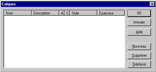

La barre d'outils Calque contient une liste de calques dans la mise en plan et l'outil Propriétés de calque
Cliquez sur l'outil Propriétés de calque
pour accéder à la boîte de dialogue Calques. Créez de nouveaux calques et spécifiez la couleur, le style et l'épaisseur des lignes dans chaque calque.
