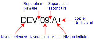

L'administrateur du coffre-fort définit les niveaux de révision dans l'onglet Révisions de VaultAdmin. Un modèle de révision comprend habituellement des niveaux primaire, secondaire et tertiaire et une désignation destinée à la copie de travail.
Cet exemple montre un ensemble de révisions utilisant tous les niveaux de révision possible dans Workgroup PDM.
