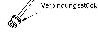

SolidWorks verfügt über eine Vielzahl von Werkzeugen für spezifische Beschriftungen, die nachfolgend aufgeführt sind. Viele Eigenschaften von Beschriftungen können in PropertyManagern und in Dialogfeldern festgelegt werden.
Einige Beschriftungen, wie Fixpunktsymbole und Bereichsschraffur, stehen nur in Zeichnungen zur Verfügung. Viele andere, wie Bezugshinweise und Schweißnahtsymbole, können während des Konstruierens zu den Modelldokumenten hinzugefügt werden und werden in der Folge automatisch von den Modelldokumenten in die Zeichnungen eingefügt.
