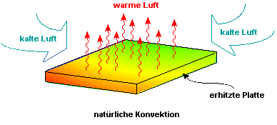

Konvektion
Die Konvektion ist die Wärmeübertragung durch bewegte Flüssigkeiten. Sie ist die Hauptart von Wärmeübertragung zwischen Feststoffflächen und angrenzenden Flüssigkeiten. Die Flüssigkeitsteilchen wirken als Träger thermischer Energie.
