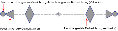

Ein Spline-Griff umfasst mehrere Grifftypen, um das Gewicht und die Richtung (den Vektor) des Splines am gegebenen Punkt zu steuern.
Sie können das Gewicht und die Richtung steuern:
  • Einzeln oder gemeinsam
  • Asymmetrisch: nur eine Seite
  • Symmetrisch: beide Seiten zusammen
Die Farben der Griffe weisen auf den Status der Operation hin.
Griffe Status Ergebnisse – der Griff:
