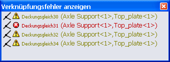

Mit dem Fenster Verknüpfungen anzeigen, dem Fenster Verknüpfungsfehler anzeigen und Verknüpfungsbeschreibungen können Sie Verknüpfungen visualisieren, manipulieren und Fehler beheben.

Sie können eine Liste aller Problemverknüpfungen in einer Baugruppe anzeigen. Wählen Sie Verknüpfungen aus der Liste aus, um Verknüpfungsbeschreibungen anzuzeigen.
Verknüpfungsbeschreibungen kennzeichnen verknüpfte Elemente im Grafikbereich, um die Visualisierung von Veknüpfungssystemen zu erleichtern. Sie bieten Werkzeuge zur Ausführung häufiger Verknüpfungsfunktionen und zur Behebung von Verknüpfungsfehlern.
