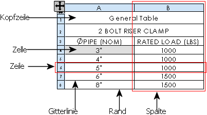

Beschriftungstabellen – Übersicht
Die meisten Tabellen verfügen über die folgenden Funktionen:
  • Ziehen mit dem Cursor
  • Fangen durch Verankerungspunkt, den Sie festlegen können
  • Fangen durch Linien und Eckpunkte auf dem Blattformat
  • Verwendung von standardmäßigen oder benutzerdefinierten Vorlagen
  • Hinzufügen von Spalten und Zeilen und Anpassen ihrer Größe
  • Auswählen und Löschen von Tabellen, Spalten und Zeilen
  • Trennen oder Verschmelzen von Tabellen
  • Verschmelzen oder Trennen von benachbarten Zellen
  • Sortieren des Inhalts der Spalten
  • Zoomen auf Auswahl
  • Steuern der Farbe in Layers
Sie können Elemente in den meisten Tabellen auch bearbeiten:
  • Wenn Sie Elemente in einer Tabelle bearbeiten, werden diese durch automatische Steuerungen nicht geändert. Um Text zu bearbeiten, doppelklicken Sie auf den Text, und bearbeiten Sie ihn direkt. Der PropertyManager Bezugshinweis wird eingeblendet, mit dem Sie den Text nicht nur bearbeiten, sondern auch formatieren können.
  • Wenn der Zellenwert parametrisch mit einem Teil- oder Baugruppendokument verknüpft ist, wird eine Warnung darüber eingeblendet, dass durch Bearbeiten des Werts die Verknüpfung unterbrochen wird. Um den Link zu einem späteren Zeitpunkt wiederherzustellen, löschen Sie den benutzerdefinierten Text aus der Zelle oder klicken Sie mit der rechten Maustaste, und wählen Sie Ursprünglichen Wert wiederherstellen aus.
