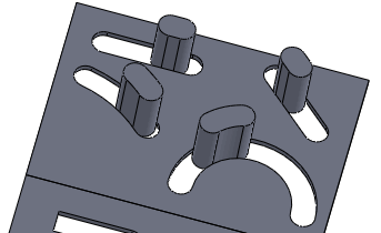

Sie können Schrauben mit geraden oder gebogenen Langlöchern verknüpfen, und Sie können Langlöcher mit Langlöchern verknüpfen. Sie können eine Achse, eine zylindrische Fläche oder ein Langloch auswählen, um Langlochverknüpfungen zu erstellen.
