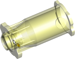

  3. Fügen Sie das Rohteil dem fertiggestellten Teil hinzu:
    1. Klicken Sie auf Einfügen > Teil.
    2. Wählen Sie Installationsverzeichnis\samples\whatsnew\costing\cast_part_volume_removed\CAST_CYLINDER_STOCK.SLDPRT aus, und klicken Sie auf Öffnen.

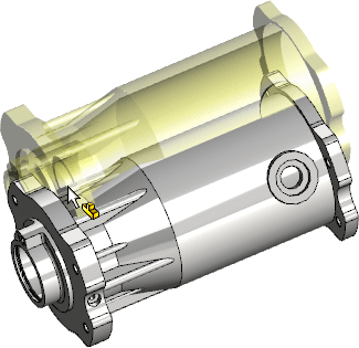

  4. Ziehen Sie das Rohteil auf das fertiggestellte Teil, und klicken Sie auf die Körper, wenn sie übereinstimmen.

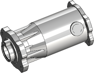

  5. Klicken Sie auf Einfügen > Features > Kombinieren.
  6. Wählen Sie im PropertyManager für Art des Vorgangs die Option Entfernen aus.
  7. Entfernen Sie die zwei Körper, um den Teil für das Volumen des zu entfernenden Materials zu definieren:
    1. Erweitern Sie im FeatureManager den Ordner Volumenkörper (2).
    2. Wählen Sie für Hauptkörper den Eintrag <CAST_CYLINDER_STOCK> aus.
    3. Wählen Sie für Zu entfernende Körper den Eintrag Flanschbohrungen aus, und klicken Sie auf PM_OK.gif.
    4. Wählen Sie im Dialogfeld Zu behaltende Körper die Option Alle Körper aus, und klicken Sie auf OK.
