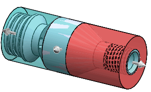

Als Nächstes ändern Sie die maschinellen Bearbeitungsvorgänge für ausgewählte Volumen-Features.
  1. Um das Entfernen des Materials in Volumen 2 durch eine HSS-Bohroperation zu berechnen, klicken Sie im CostingManager im Ordner Fräsoperationen mit der rechten Maustaste auf Volumen 2, und wählen Sie Zu Bohren konvertieren > HSS-Bohrung aus.
    Die Software aktualisiert die Kostenschätzung und verschiebt Volumen 2 aus dem Ordner Fräsoperationen in den Ordner Bohroperationen.
  2. Um das Entfernen von Material in Volumen 3 durch einen AD-Drehvorgang zu berechnen, klicken Sie im Ordner Fräsoperationen mit der rechten Maustaste auf Volumen 3, und wählen Sie Zu Drehen konvertieren > AD-Drehen aus.
    Die Software aktualisiert die Kostenschätzung und verschiebt Volumen 3 aus dem Ordner Fräsoperationen in den Ordner Drehvorgänge.
