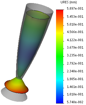

Nachdem die Analyse abgeschlossen wurde, können Sie die endgültigen Restspannungen und Verschiebungen des Teils darstellen, nachdem es vollständig abgekühlt ist.
Bei der endgültigen Form des Teils (bei Pseudozeit t = 1 s) werden die Auswirkungen der Spannungen sowohl im Werkzeug (bei Pseudozeit t = 0) als auch der abzukühlenden Thermalspannungen berücksichtigt.
So zeigen Sie die endgültige Form des Teils an:
  1. Öffnen Sie unter Ergebnisse den PropertyManager Verschiebungsdarstellung.
  2. Stellen Sie Zeit auf 1 s ein, und wählen Sie unter Modellverformung die Option Modellverformung aus.
  3. Wählen Sie in der Registerkarte Einstellungen die Option Modell über die verformte Geometrie legen aus.
  4. Klicken Sie auf OK.
