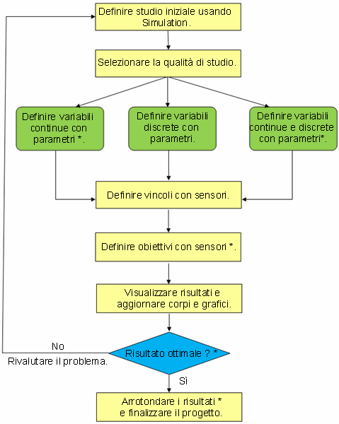

Flusso di lavoro per eseguire studi del progetto
Le operazioni essenziali per impostare ed eseguire uno studio del progetto sono spiegate in questa sezione.
Grafico del flusso di lavoro
Nel flusso di lavoro, * si applica solo allo Studio progettuale di ottimizzazione.
* Obbligatoria
