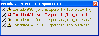

E' possibile visualizzare, manipolare e diagnosticare gli accoppiamenti usando la finestra Visualizza accoppiamenti, Visualizza errori di accoppiamento e le didascalie di accoppiamento.
Indice
Si può visualizzare un elenco di accoppiamenti per uno o più componenti in un assieme. Selezionare gli accoppiamenti dall'elenco per visualizzare le didascalie di accoppiamento.
È possibile aprire la finestra Visualizza accoppiamenti per qualunque geometria di riferimento selezionata, ad esempio piani, assi o altra geometria di riferimento.
In un assieme è possibile visualizzare un elenco di accoppiamenti problematici. Selezionare gli accoppiamenti dall'elenco per visualizzare le didascalie di accoppiamento.
Le didascalie di accoppiamento identificano le entità accoppiate nell'area grafica per aiutare a visualizzare i sistemi di accoppiamento. Forniscono gli strumenti per effettuare le comuni funzioni di accoppiamento e diagnosticare gli errori di accoppiamento.
