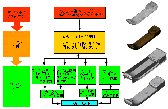

SolidWorks ソフトウェアの ScanTo3D 機能を使用し、任意のスキャナーデータ(メッシュまたは点群ファイル)または数学ソフトウェアからの曲面データを開き、データを用意し、その後でサーフェスまたはソリッド モデルに変換できます。
スキャン データは、新規部品ドキュメントとして開くことも、また現在アクティブな部品ドキュメントにインポートして開くこともできます。 オプション(Options)を開く(Open)ダイアログ ボックスでクリックしてオプションを設定します。
ScanTo3D は、複雑な 3D モデルをデジタル化されていないデータから構築する時間を著しく短縮します。 設計者はさまざまな目的に ScanTo3D を使用できます。

NextEngine スキャナーをご使用の場合は、NextEngine Scan Tool_NextEngine_Scan_ScanTo3D.gif (ScanTo3D ツールバー)をクリックするか、ツール(Tools) > ScanTo3D > NextEngine Scanをクリックして NextEngine スキャナーを開始してください。
ScanTo3Dプロセスの概要
