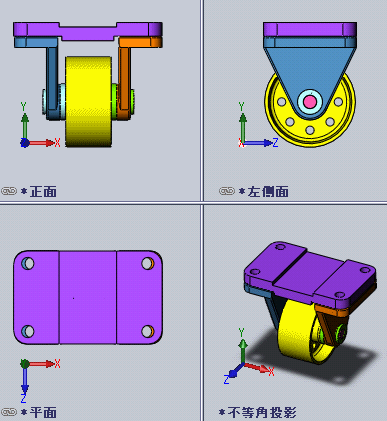

4 面ビューポートを開くには:
  • (標準表示方向ツールバーの)4面ビュー (Four View) をクリックするか、ウィンドウ (Window) > ビューポート (Viewport) > 4面ビュー (Four View)をクリックします。

4 面ビュー(Four View) 正面、右側面、平面(上面)、不等角投影(第3角法)あるいは正面、左側面、平面(上面)、不等角投影(第1角法)。ツール (Tools)オプション (Options)システム オプション (System Options)表示/選択 (Display/Selection) で、 > 第1角法 > (First Angle) または > 第3角法 (Third Angle) を指定します。
  • それぞれのビューポートの左下のコーナーに現在の方向が表示されます。
