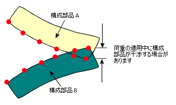

静解析、非線形、固有値、および座屈解析スタディの場合、プログラムでは、接触領域間の相対的な動きについて、制約条件を設定しません。熱伝導解析スタディの場合、接触領域を通じ、制約条件により熱流の発生が防止されます。静解析、非線形のスタディの場合、荷重によって、構成部品または本体に影響が出る可能性があります。適用された荷重が干渉を引き起こさない場合、このオプションを使用するとソリューションの時間は短くなります。ただし、適用された荷重が干渉の原因となる場合は、結果が無効になります。
干渉が絶対に発生しないことが確実でない限り、構造問題にこのオプションを使用しないでください。
| 荷重がオブジェクト干渉の原因となる場合は、間違った結果となります。
| 荷重の適用中にオブジェクトが干渉しない
